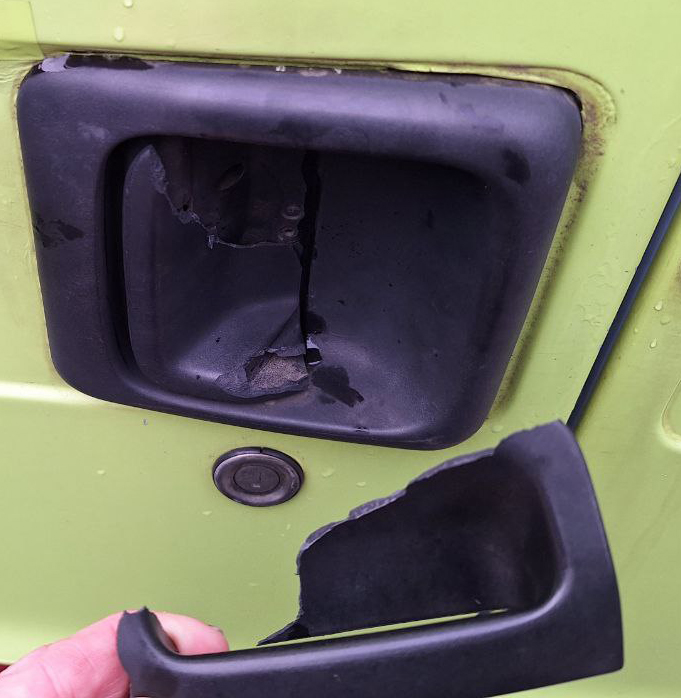

Hallo liebe Gemeinde,
ich habe tatsächlich gerade den Türgriff abgebrochen. Die Tür ging eh nur noch auf, wenn ich sie nach öffnen der Zentralverriegelung via Autoschlüssel noch zusätzlich aufgeschlossen habe. Und dann war es immer noch ein Kraftakt. Jetzt hat sich auch der Griff verabschiedet, hurra!

Ich scheitere bereits daran, den Rest des alten Griffs auszubauen, daher direkt als erste Frage:
- Wie baue ich den aus? Muss ich dafür die Schraube (rot umkreist) der geöffneten Tür / seitwärts zunächst aufschrauben (habe mich bisher nicht getraut, weil ich die Tür ja auch wieder zukriegen will)?

Hallo murks,
mit Sicherheit muss auch die Verkleidung innen weg! Dort ist eventuell auch der Bowdenzug eingehängt bzw. die ganze Entriegelungsmimik. Beim aktuellen Jumper ist die Verkleidung geschraubt.

Moin Carsten,
danke für deine Einschätzung. Ich habe tatsächlich jetzt auch diese eine Schraube gelöst, das reicht aber nicht, um den Griff abzubekommen. Ich habe daraufhin die Verkleidung schon mal so weit gelöst, dass ich einen Blick auf weitere Befestigungen habe. Offenbar sind da noch 2 Schrauben, die ich von innen lösen muss, wobei mir ein Rätsel ist, wie ich an die untere kommen soll. Das sieht auf den ersten Blick so aus, als sei dort das innere Blech im Weg. Ich werde jetzt mal warten, bis der Ersatzgriff da ist und das dann nochmal in Angriff nehmen. Bevor ich da nachher alles abhabe, aber das alte kaputte Teil nicht mehr dran bekomme und da am Ende mit offener Schiebetür stehe.
Gibt es eine Empfehlung, ob ich den Austausch bei geschlossener oder offener Schiebetür vornehme? Und zusätzlich, ob bei abgeschlossener oder aufgeschlossener Schiebetür?
