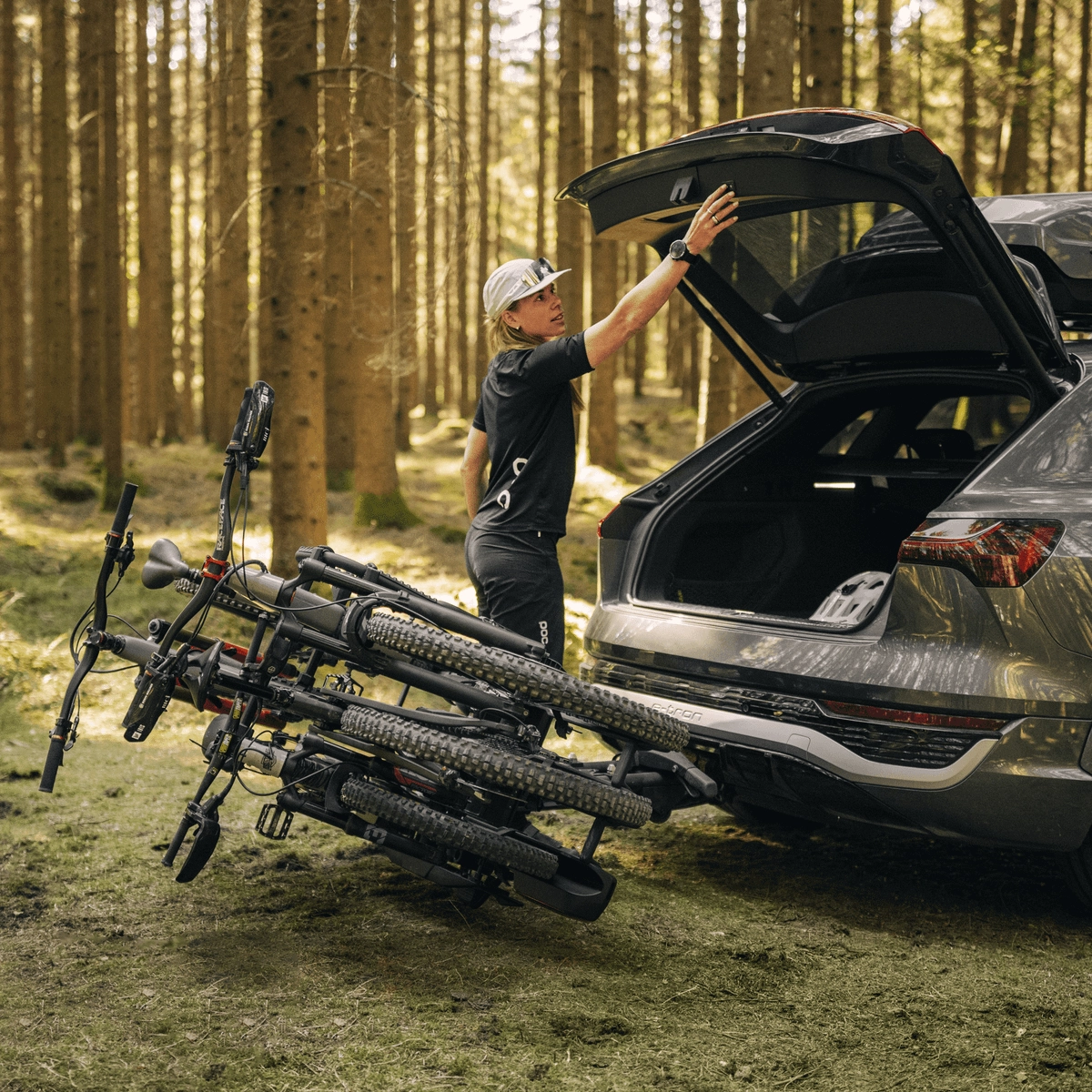

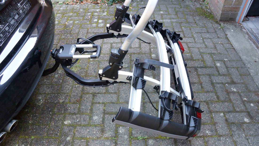

Suche für meinen 2024er Pössl Vanstar auf Basis Mercedes Vito mit Heckklappe einen klappbaren Veloträger.
Schon ausprobiert habe ich den Thule Easyfold 3, die Heckklappe des Vito stösst aber an, hat jemand einen anderen Tipp?

Atera Evo 3, rein optisch sollte das passen:
Gemäss einem anderen Forum, geht beim T5 die Heckklappe auf

Habe gestern den "Thule VeloSpace XT 2 Black" versuchshalber auf die Kupplung montiert. Die Heckklappe geht ganz knapp auf, wenn man die beiden Stahlseile, welche den abgeklappten Träger halten, aushängt bzw. demontiert.
So lässt sich der Veloträger um ca. 100 Grad abklappen und die Heckklappe geht auf. Vermutlich gibt es verschiedene Längen des Kugelkopfes. Werde den Träger behalten und die Stahlseile weiter hinten befestigen.
