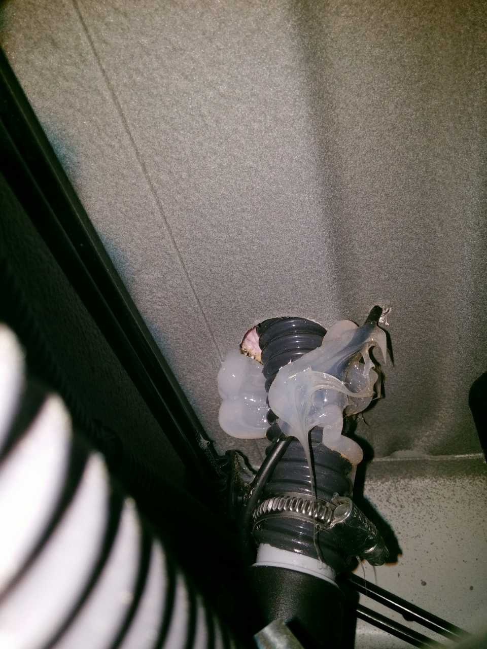

Ich habe Sika 221 mehrfach als Kleber verwand, z.B. für Kederleisten oder zum Abdichten immer dann, wenn kein größerer Spalt zu überbrücken war. Ich habe leider keine eigene Fotos, aber bei mir sieht es ähnlich aus wie bei @kalle1947
poesslforum.de/media/kunena/attachments/..._0226_2019-04-08.JPG
Dieses Häufchen Dichtmaterial
habe ich mal vom Unterboden abgepflückt, es berührte entweder nur einen Schlauch oder nur den Unterboden, aber nicht beides gemeinsam, war also ohne Funktion.
Sika 221 halte ich an solchen Stellen für nicht so geeignet. Ich will alle Durchführungen, also Schläuche und Entlüftungsgitter, so nacharbeiten, dass das auch dauerhaft hält und dicht ist.

Das auf dem Foto sieht ja nach Silikon aus, das in diesem Bereich ungeeignet ist.
Schau mal hier
da wirst du bestimmt fündig
