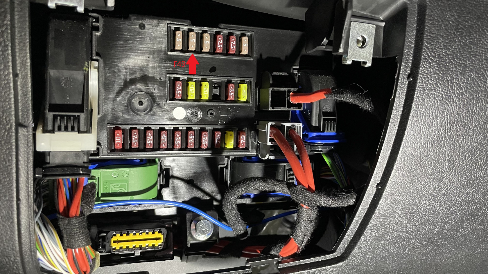

An der B- Säule gibt es D+ active Ground d.h. 0V wenn D+ aktiv. Für Orion usw wird aber D+ active +12V benötigt.
Wird in der Regel mit einem Relais gebildet.
Dann könnte es F49 sein (KL15/Zündung Ein).
So zumindest bei meinem Citroen.
poesslforum.de/media/kunena/attachments/...7-0710-27-109885.jpg
Gruß Jürgen

Jn hat Recht mit F49. F31 war für den Reset vom Messshunt am Minuspol der Starterbatterie.
