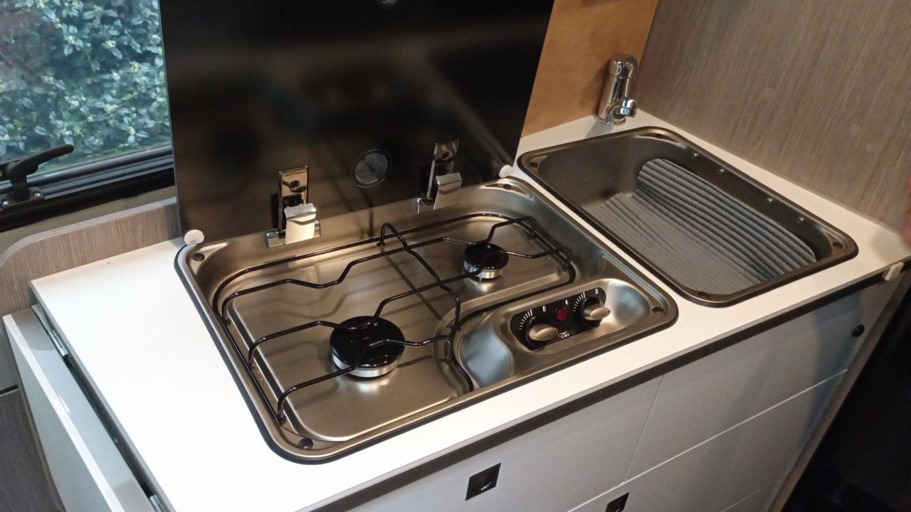

Hallo, ich habe im Pössl 2Win Plus die Glasabdeckung der Spüle entfernt. Stört mich irgendwie. Weiß jemand,
wie man die Scharniere dafür ausbaut?
Pössl 2Win Plus, Modell 2019, antrazit.

Zu den Bändern kann ich nichts sagen, aber die Glasplatte hat mich auch gestört und ich habe es so gelöst!

Inzwischen hast du sicher die Scharniere entfernt. Wir haben eine Can Spüle mit Glasabdeckung zur rechten Seite und die Can Scharniere sind sehr kompakt. Habe ein Kunststoffbrett bestellt und ein Holzbrett ( mein Mann wird es dann anpassen) um auszuprobieren was uns besser taugt als Abdeckung. Sehe ich richtig, dass wir für das Entfernen der Scharniere das Spülbecken kurz aus der Mulde anheben müssen ? Das ist dann ein etwas größeres Vorhaben da ja die Elektronik der Pumpe und der Wasserablauf sowie Dichtung auch hier beachtet werden muss. Vlt kannst du mir was schreiben wie es bei dir funktioniert hat. Vielen Dank für deine Erfahrung bei diesem Projekt.

wir haben die gleiche Spüle und die Glasplatte samt Scharnieren ganz abgebaut, Mein Kasten . Bei Bedarf wird ein Holzbrett auf die Spüle gelegt, dass sonst im Staufach über dem Fahrerhaus liegt.
  1. die Schraube vom Ausguss lösen
  2. die vier Schrauben der Spüle lösen, dann kannst du das Spülbecken ganz einfach hochheben und die Scharniere lösen
P.S.: an dem oberen Scharnier ist eine Masseverbindung angeschraubt.

Hat super geklappt und das Becken ist somit besser zugänglich. Vielen Dank für den Tipp!
