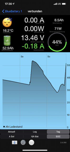

Naja, ganz einfach um das Fahrzeug ohne Landstrom zwischen Dezember-März nutzen zu können. Bild zeigt zB 2x 1,5h Fahrt mit Übernachtung, die Ladeleistung reicht einfach nicht aus.. Ertrag von 350W Solar die letzten fünf Tage 40-70-40-110-40 Wh, das schafft ein großer Booster in, grob überschlagen, 20 Minuten.
Hoher Strom ist ja relativ: 90A wären selbst bei den bisherigen Lithium unter 1C, wenn man so ein 560Ah Projekt baut sogar unter 0,2C, wenn man es übertreibt :whistle: sogar unter 0,1C.
