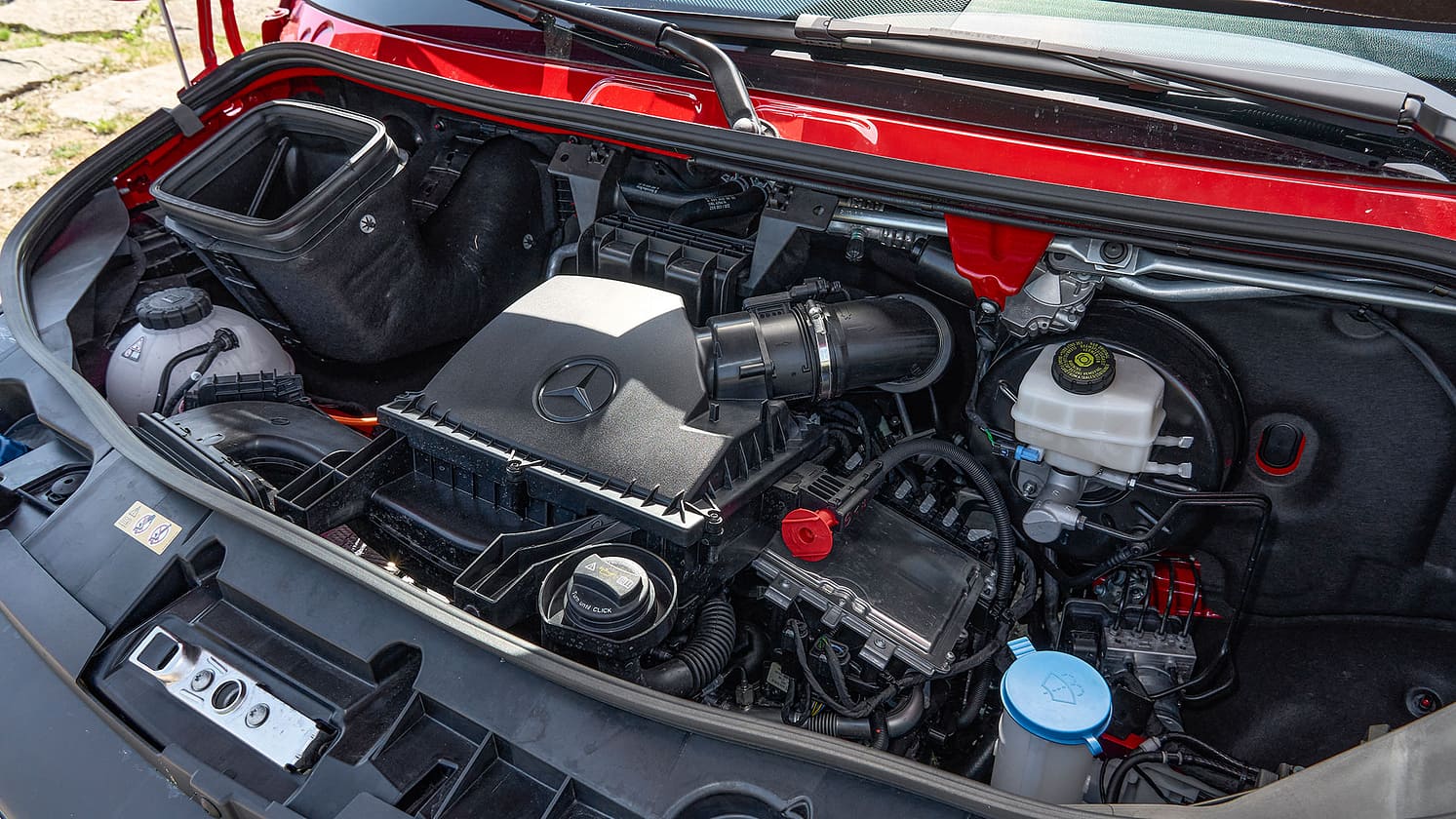

Ducato und die baugleichen Jumper und Boxer leiden da nach wie vor unter einem Konstruktionsfehler. Wasser läuft von der Windschutzscheibe nach unten aber die aufnehmende Rinne befindet sich hier nicht unter der Scheibe, sondern liegt auf der Scheibe auf.
Wasser läuft gemäß der Schwerkraft lieber nach unten...  in Richtung Lücke zur aufgesetzten Dichtung. Wenn die Dichtung nicht komplett dicht verklebt ist oder das Plastikteil das sie anpressen soll sich verwindet, dann läuft ein Teil des Wassers direkt nach unten auf Motor und Elektrik.
Wie es besser geht, mit einer Rinne unter der Scheibenkante kann man im Sprinter betrachten.
img.promobil.de/_/bg:FFFFFF/f:best/h:840...00/plain/1906432.jpg
