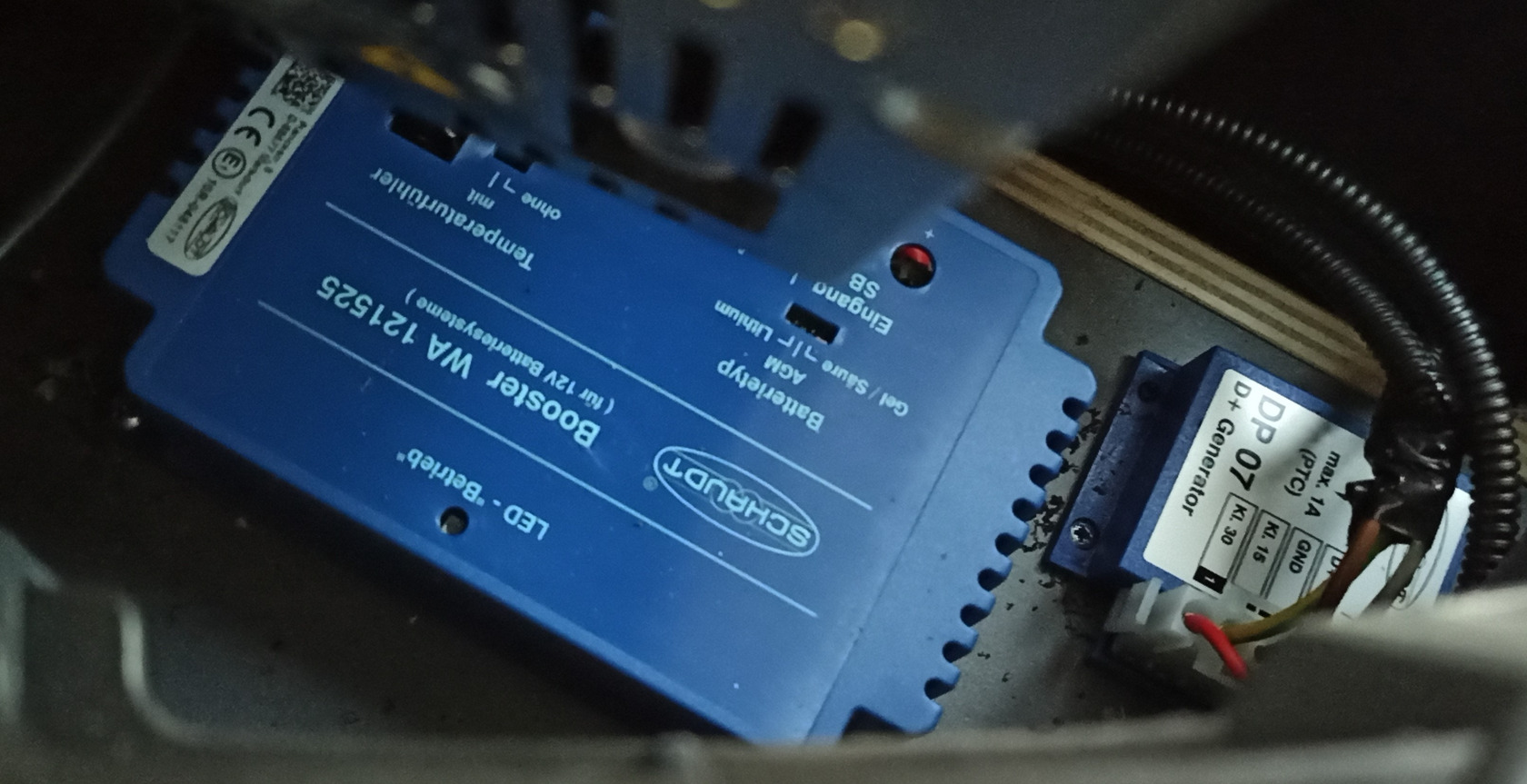

Keine Angst. Wenn man keine weiteren Änderungen macht (z.B. die empfohlene Kabelbrücke am D+ Generator DP07 oder Einbau eines Standby-Chargers), genügt es. die obere helle Verkleidung der D-Säule abzunehmen und den oberen Teil der schwarzen Verkleidung zu lockern (T20 Torx und Plastikhebel für die Clips). Dann siehst du das Ladegrät (bei mir CBE CB510) vor dir, kannst den Deckel mit zwei Kreuzschlitz entfernen und den Wahlschalter links oben oberhalb des Kühlkörpers auf die mittlere Stellung B für Blei/Gel bringen. Wenn du von oben reinschaust in die D-Säule, siehst du den Schaudt Booster. Dazu gibt es ein gutes Bild hier im Forum  von wyky . Mit einer längeren Spitze kann man man den Schalter umstellen auf Lithium. Du siehst den Booster auf dem Kopf und musst den kleinen DIP-Schalter von rechts nach links stellen.
