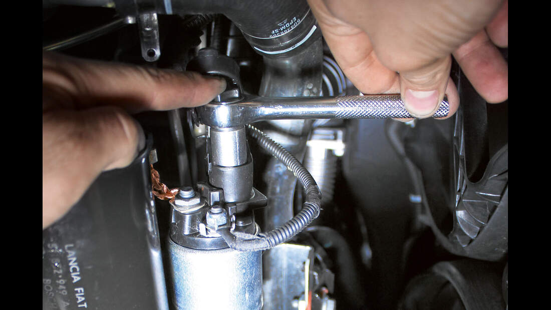

Am Anlasser kommt nur ein dickes Kabel an.
Wenn der Pannenhelfer das nicht selber findet, dann ist er eh der Falsche und kann Dir auch mit Bild nicht helfen.

Ganz bei dir, aber eine kleine Starthilfe-Powerbox existierte bereits. Jetzt fehlt nur noch das Bild, wo die dann im Notfall dran muß...

Wo bei diesem Bild die Nuss draufsteckt, ist die Klemme 30.
Aber Vorsicht, wenn man gleichzeitig an Masse kommt, dann funkt es.

Und wenn du den "ANDEREN ANSCHLUSS" nimmst überfährt dich dein Auto, also VORSICHT

Die Idee mit der Nuss ist gar nicht so schlecht.
Ich denke, man kommt an die eventuell tiefsitzende Mutter sonst gar nicht vernünftig dran.
Bei unserem Mobil sowieso nicht, müsste erst der mittlere Spritzschutz unten weg 😳
Aber beim TI gibt es andere Wege 😎
